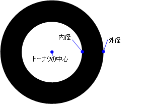

ドーナツの内径 [2点(2P)/3点(3P)/接-接-半径(TTR)] <0.5>: (1点を指定するか、数値を入力するか、オプションを選択します。)
外側の直径 <1>: (数値を指定するか、2点を指定します。)
ドーナツの中心: (座標を指定するか、図面で1箇所を指定します。)
ドーナツの中心: (座標を指定するか、図面で1箇所を指定します。または、Enterを押してコマンドを終了します。)

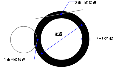

接-接-半径
他の図形の2点の接線と半径で円を定義します;プロンプト:
幅:(値を入力するか、2点を指定します。)
ドーナツの直径 - 値を入力するか、2点を指定します。
ドーナツの最初の接線の点を指示 - 座標を入力するか、図形を選択します。
ドーナツの2番目の接線の点を指示 - 座標を入力するか、別の図形を選択します。
このオプションの省略形は R です。
ドーナツの直径
内側と外側の直径、中心点でドーナツを定義します;コマンド入力 :
外側の直径- 値を入力するか、2点を指定します。
ドーナツの中心 - 座標を入力するか、図面で1点を指定します。
