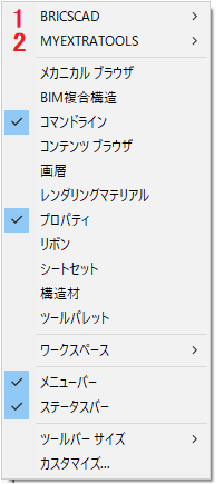

  1. Windows: ツールバー上またはツールバーの空きスペースにカーソルを置き、右クリックします。
    Linux: メニューバー、ステータスバー、ツールバーの空きスペースにカーソルを置き、右クリックします。
コンテキストメニューが表示されます。
(1) メイン CUI ファイル.
(2) 部分 CUI ファイル

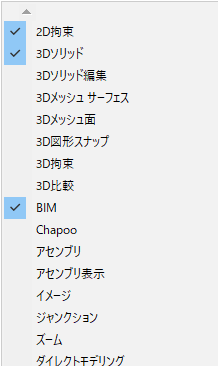

  1. コンテキストメニューでメインCUIファイル(例:Bricscad)または部分CUIファイル(あれば)のいずれかを選択します。
    選択したCUIファイル内の利用可能なツールバーが一覧表示されます。
    現在表示中のツールバーにはツール名の左側にチェックが表示されます。
    一覧が画面サイズに合わない場合は、最上部または最下部の矢印キーをクリックすると、残りのツール名が表示されます。
  1. コンテキストメニューからツールバーを選択します。
    ツールバーが表示されます。
