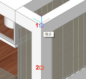

APBOX システム変数がオンの場合、図形スナップをアクティブにすると、検出範囲ボックスが十字マークに追加されます。
十字マークを移動させると、プログラムは検出範囲ボックスの中心に最も近いポイントに吸着します。 スナップマーカー は現在の吸着点を表示します。

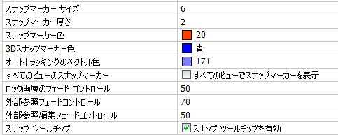

ユーザー設定 |
タイトル |
SnapMarkerSize |
スナップマーカーサイズ |
スナップマーカーのサイズを設定します。 (デフォルトのサイズは6) |
SnapMarkerThickness |
スナップマーカー厚さ |
スナップマーカーの厚さを設定します。 (デフォルトの厚さは2) |
SnapMarkerColor |
スナップマーカー色 |
スナップマーカーの色を設定します。 (デフォルトの色は20) |
3dSnapMarkerColor |
3Dスナップマーカー色 |
3Dスナップマーカーの色を設定します。 (デフォルトの色は5(Blue)) 3Dスナップマーカー (1) は3D点が識別された表示です。スナップマーカ (2) はカレント 高度高さによる表示です。 3Dスナップマーカーは、OSNAPZ = 1 (
DisplaySnapMarkerInAllViews |
すべてのビューのスナップマーカー |
複数のビューポートがあるとき、ビューポートのすべてのスナップマーカーの表示を有効にします。 |
DisplayTooltips |
スナップツールチップ |
図形スナップツールチップの表示を有効にします。 |

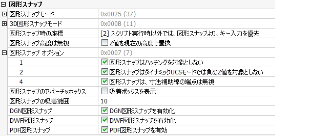

システム変数 |
タイトル |
OSMODE |
図形スナップモード |
図形スナップモードの設定、図形スナップのオン/オフを切り替えます。 |
3DOSMODE |
3D図形スナップモード |
エッジの中点または面の中心として3D図形の機能の図形スナップモードを設定します。 |
OSNAPCOORD |
図形スナップ時の座標 |
キー入力の座標指示を無効にして図形スナップを優先処理するかどうかを決定します。 |
OSNAPZ |
図形スナップ高度は無視 |
図形スナップポイントのZ座標をシステム変数ELEVATIONで現在の値で置き換えます。 |
OSOPTIONS |
図形スナップオプション |
特定の図形種類の図形スナップを省略します。値はすべて選択オプションの合計のビットマップ値として保存されます。 |
APBOX |
図形スナップのアパーチャボックス |
吸着ボックスの表示を切り替えます。 (2). |
APERTURE |
図形スナップの吸着範囲 |
図形スナップの吸着範囲ボックスのサイズを設定します。 (デフォルト 10). |
DGNOSNAP |
DGN図形スナップ |
DGNアンダーレイファイルの図形への図形スナップを有効にします。 |
DWFOSNAP |
DWF図形スナップ |
DWGアンダーレイファイルの図形へのスナップを有効にします。 |
PDFOSNAP |
PDF図形スナップ |
PDFアンダーレイファイルのジオメトリへのスナップを有効にします。 |

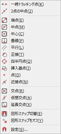

または、下表に示すアルファベット一文字のショートカットを入力することもできます。
名前 |
アイコン |
マーカー |
コンテキスト |
トランスペアレント ショートカット** |

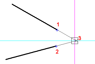

複数の一時的なトラックポイント |
tk |
一時的なトラッキングポイントを使用します。一時的なポイントを識別するように求められます。 Enterキーを押して最後の一時的なポイントを確定します。 |
2 |
mtp |
2点間の中間点にスナップします。 2つの点を識別するように求められます。 |
E |
end |
図形またはポリラインセグメントの最も近い端点にスナップします。 |
M |
mid |
図形またはポリラインセグメントの中点にスナップします。 |
N |
nea |
図形上の最も近い点にスナップします。 |
C |
cen |
円弧、円、多角形、楕円または楕円弧の中心点にスナップします。 閉じたポリラインの重心にスナップします。 |
G |
gce |
任意に閉じたポリラインとスプライン、平面3Dポリライン、領域や3Dソリッドの平面の重心にスナップします。 |
P |
per |
他の図形の垂直点にスナップします。その図形と図形の延長上の垂直アライメントを形成するために、平面の円弧、円、楕円、ライン、ポリライン、無限ライン、線、スプラインまたはエッジにスナップすることができます。 |
L |
par |
選択図形へのトラッキングパラレル線を表示します。 |
T |
tan |
前のポイントに接続されたときに、そのエンティティの接線を形成して円弧、楕円、スプラインまたは円上のポイントにスナップします。 |
Q |
qua |
円弧、円、楕円、楕円弧の最も近い四半円点にスナップします。 |
I |
ins |
属性、ブロックまたはテキストの挿入点にスナップします。 |
O |
poi nod |
点図形にスナップします。 |
R |
int |
任意の組合せ図形の交点にスナップします。 |
A |
app |
3次元空間内で交差しない2つの図形の現在のビューで仮想交点にスナップします。 |
X |
ext |
図形の延長、または2つの図形の延長の交点にスナップします。 |
Y |
non |
すべての図形スナップモードをオフにします。 |
