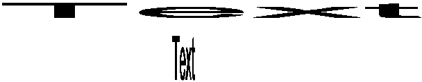

此選項會由此二點控制文字的高度及角度,並抑制高度及角度的提示。
  • 以二點的角度決定旋轉角度。
  • 以文字比例決定文字高度。
在相同的距離放置較多的字,會使文字變矮。

此選項會由此二點控制文字的角度,並抑制角度的提示。
高度會使文字拉長或擠壓。
使用此選項可強制在某一區域內佈滿文字。

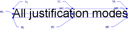

對正
顯示所有對正模式;會提示:
指定文字的起點或 [字型(S)/對齊(A)/佈滿(F)/中心(C)/中央(M)/右(R)/左上(TL)/中上(TC)/右上(TR)/左中(ML)/正中(MC)/右中(MR)/左下(BL)/中下(BC)/右下(BR)] - 輸入選項。
  • TL - 左上
  • TC - 中上
  • TR - 右上
  • ML - 中左
  • MC - 正中(與中央相同)
  • MR - 右中
  • BL - 左下(與左相同)
  • BC - 中下(與中央相同)
  • BR - 右下(與右相同)
