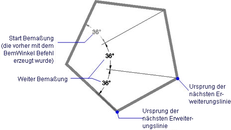

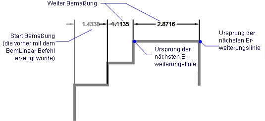

Führt eine lineare Bemaßung und eine Winkelbemaßung vom Endpunkt der vorherigen Bemaßung weiter.
Befehlszeile: bemweiter
Alias: bmwt, bemwt
Menü: Bemaßung | Weiter
Werkzeugkasten: Bemaßungen |
: bemweiter
Weiter: EINGABETASTE, um Beginn der Bemaßung auszuwählen/<Ursprung der nächsten Hilfslinie>: (Wählen Sie einen Punkt für den Endpunkt der zweiten Hilfslinie.)
Bemaßungs Text = \A1;1.1135
Continue: EINGABETASTE, um Beginn der Bemaßung auszuwählen/<Ursprung der nächsten Hilfslinie>: (WählenSie ieinen weiteren Punkt, oder drücken Sie die Eingabetaste, um den Befehl zu beenden.)
Bemaßung Weiter, angewandt bei einer linearen Bemaßung
Bemaßung Weiter, angewandt bei einer Winkelbemaßung
Beschreibung |
Wählen Sie eine lineare Bemaßung oder eine Winkelbemaßung aus, von welcher die Bemaßung aus weitergeführt werden soll. |
Legt den Endpunkt der zweiten Hilfslinie fest; die erste Hilfslinie wird an der zweiten Hilfslinie der vorherigen Bemaßung angeordnet. Dieser Befehl wird wiederholt, bis Sie die Taste ESC drücken. |

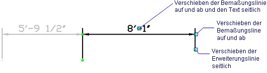

Bearbeitung mit Griffen
Bemaßung Weiter kann direkt über Griffe bearbeitet werden:
Wählen Sie eine weitergeführte Bemaßung. Beachten Sie die Griffe.
Ziehen Sie einen der beiden Griffe an der Bemaßungslinie, um die Bemaßungslinie zu verschieben; die Hilfslinien ändern ihre Länge.
Ziehen Sie den Griff am Text, um diesen zu verschieben; die Bemaßungslinie wird mit verschogen und wenn nötig wird eine Führung hinzugefügt.
Ziehen Sie einen der beiden Griffe an der Hilfslinie, um die Hilfslinie zu verschieben; die Bemaßungslinie ändert ihre Länge.
