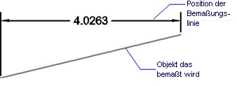

EINGABETASTE drücken, um Objekt zu wählen/<Ursprung der ersten Hilfslinie>: (Drücken Sie die Eingabetaste, um ein Objekt zu bemaßen.)
Objekt wählen, das bemaßt werden soll: (Wählen Sie eine Linie, eine Polylinie, einen Bogen oder einen Kreis.)
Winkel/Text/Horizontal/Vertikal/Gedreht: (Positionieren Sie die Bemaßungslinie, oder geben Sie eine Option ein.)
Bemaßungs Text = \A1;4.0263

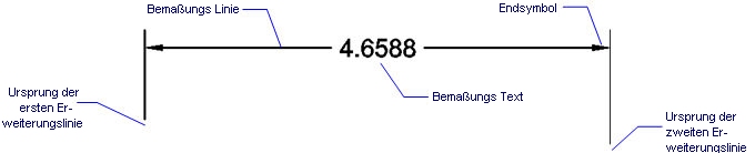

EINGABETASTE drücken, um Objekt zu wählen/<Ursprung der ersten Hilfslinie>: (Wählen Sie den Startpunkt.)
Ursprung der zweiten Hilfslinie: (Wählen Sie den Endpunkt.)
Bemaßungs Text = \A1;6.6588

Eingabetaste drücken für die Bemaßung eines einzelnen Objektes. |
Bestimmt die Linie, Polylinie, den Bogen oder den Kreis zur Bemaßung; andere Objekte können mit diesem Befehl nicht bemaßt werden. |
Positioniert die Maßlinie neben dem Objekt; bestimmt die Länge der Hilfslinie. |

Bestimmt den Ursprung der ersten Hilfslinie. |
Bestimmt den Ursprung der zweiten Hilfslinie. |

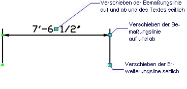

Bearbeitung mit Griffen
Lineare Bemaßungen können direkt über die Griffe bearbeitet werden:
Wählen Sie eine lineare Bemaßung aus. Beachten Sie die Griffe.
Ziehen Sie einen der beiden Griffe an der Bemaßungslinie, um die Bemaßungslinie zu verschieben; die Hilfslinien ändern ihre Länge.
Ziehen Sie den Griff am Text, um diesen zu verschieben; die Bemaßungslinie wird mit verschogen und wenn nötig wird eine Führung hinzugefügt.
Ziehen Sie einen der beiden Griffe an der Hilfslinie, um die Hilfslinie zu verschieben; die Bemaßungslinie ändert ihre Länge.
