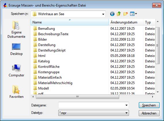

Schreibe Analyse in eine Datei? (Geben Sie J oder N ein.)
Wenn Sie J eingeben wird ein Dialog geöffnet:
Geben Sie einen Namen ein und klicken dann auf Speichern.
Der Bericht wird in einer MPR-Datei gespeichert, die in einem beliebigen Texteditor geöffnet werden kann.
MPR ist die Abkürzung für "mass properties report".

  • Ja - speichert den Bericht in einer Datei; öffnet den Dialog "Erzeuge Massen- und Bereichs-Eigenschaften Datei".
Geben Sie einen Namen ein und klicken Sie dann auf Speichern.
