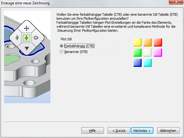

Wählen Sie, ob die Zeichnung farbabhängige Plot-Stile oder benannte Plot-Stile verwendet:
Klicken Sie auf Weiter.
