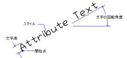

文字: スタイル(S)/両端揃え(A)/フィット(F)/中心(C)/中央(M)/右(R)/位置合わせ(J)/<始点>: (点を選択、または、オプションを入力します。)
文字高 <0.2000>: (値を入力、または、Enterキーを押します。)
回転角度 <0>: (値を入力、または、Enterキーを押します。)

文字のスタイルと位置合わせを指定します。
属性文字の高さを指定します。値を入力、または、2点を選択して高さを表示します。 |
文字の回転角度を指定します。値を入力、または、2点を選択してx軸角度を指定します。 |
