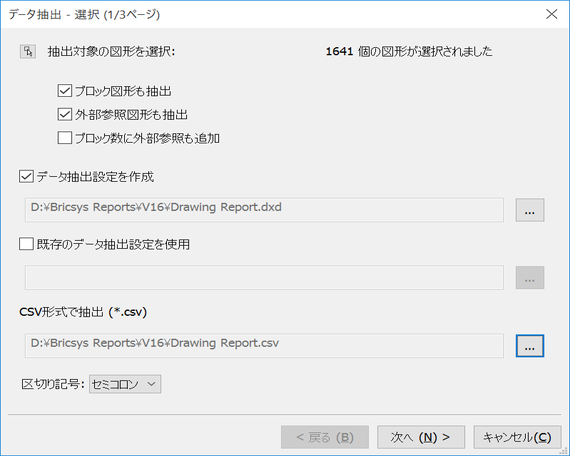

図面のプロパティ、ブロックの属性、図面情報を外部のファイルにエクスポートします。
コマンド入力:  dataextraction
メニューバー:  ツール | データ抽出
: dataextraction
ダイアログボックスを表示:
抽出対象の図形を選択:
選択ボタン()をクリックすると、一時的にダイアログボックスが閉じて図面の図形が選択できます。
図形の選択を終了する場合は、Enterを押すか右クリックします。
「xxx 個の図形が選択されました」に置き替わります。
ブロック図形も抽出
選択したブロックの図形を含めます。
外部参照図形も抽出
選択した外部参照図形を含めます。
ブロック数に外部参照も追加
選択した外部参照をブロックとして計算します。
データの抽出設定を作成
新規にデータ抽出定義  ファイル(*.dxd)を作成します。
  • オプションを選択し、ブラウザ ボタン()をクリックします。
    ファイルダイアログが開きます。
  • フォルダを選択します。
  • ファイル名欄に名前を入力し、保存 ボタンをクリックします。
    ファイルダイアログが閉じます。
既存のデータ抽出設定を使用
既存のデータ抽出定義ファイルを、新しい定義を作成するためのテンプレートとして使用します。 このオプションを選択しない場合、新規の*.dxd ファイルが作成されます。
    ファイルダイアログが開きます。
  • *.dxd ファイルを選択し、開くボタンをクリックします。
    ファイルダイアログが閉じます。
CSV形式で抽出(*.csv)
エクスポートファイルを定義します。
  • ブラウザ ボタン ()をクリックします。
    ファイルダイアログが表示されます。
  • ファイル名欄に名前を入力するか、
    既存の*.csv ファイルを選択します。その場合、データが上書きされます。
  • 保存ボタンをクリックします。
次へ(N)
次へボタンは、データ抽出設定 (*.dxd)と*.csv のファイルを正しく定義するまで無効状態のままです。

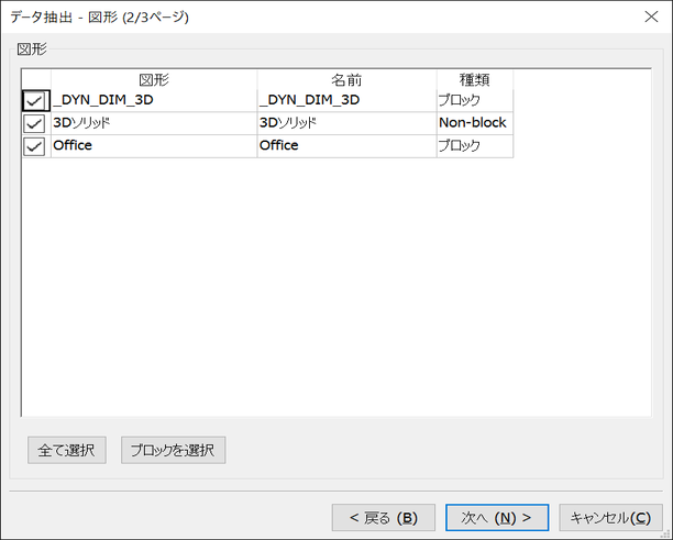

データ抽出 - 図形 ダイアログボックスに切り替わります。:
アイテムが選択されているかどうか知らせます。()()
アイテムを選択します。チェックのON/OFFはチェックボックスをクリックします。
複数のアイテムを選択します。
  • シリーズで選択する場合は、まず1つのアイテムを選択し、Shiftキーを長押して別のアイテムをクリックします。
  • 複数のアイテムを選択するにはCtrlキーを長押しします。また選択を解除したいときは、Ctrlキーを押したままもう一度クリックします。
選択の有効/無効はチェックボックスをクリックします。
リストをソーティングするには列のトップの空のタイルをクリックします。もう一度クリックするとソーティングの順序が逆になります。
図形(E)
データ抽出ダイアログのオプションに従って、選択した図形タイプとブロックのリストを表示します。
リストのソーティングは図形列のトップをクリックします。もう一度クリックするとソーティングの順序が逆になります。
名前
図形とブロックの名前を一覧表示します。
リストのソーティングは名前列のトップをクリックします。もう一度クリックするとソーティングの順序が逆になります。
種類
選択した図形のタイプを示します。: 非ブロック、ブロック、または属性付きブロック。
リストのソーティングはタイプ列のトップをクリックします。もう一度クリックするとソーティングの順序が逆になります。
最背面(B)
データ抽出 ダイアログボックスを一番後ろに切り替えます。
次へ(N)

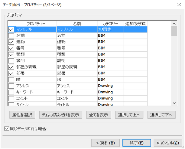

データ抽出 - プロパティ ダイアログボックスに切り替えます。:
アイテムが選択される()か、されないか()知らせます。
複数のアイテムを選択します。:
プロパティ
選択した図形のすべてのプロパティを一覧表示します。
リストのソーティングはプロパティ列のトップをクリックします。もう一度クリックするとソーティングの順序が逆になります。
名前
選択した図形のすべての名前を一覧表示します。
リストのソーティングは名前欄のトップををクリックします。もう一度クリックするとソーティングの順序が逆になります。
カテゴリー
選択した図形のすべてのカテゴリーを一覧表示します。
リストのソーティングはカテゴリー欄のトップををクリックします。もう一度クリックするとソーティングの順序が逆になります。

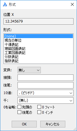

追加の形式
エクスポートファイルのアイテムの表示フォーマットを定義します。
1つ以上のアイテムを選択します。アイテムのフォーマットの追加欄をクリックするとダイアログボックスが表示されます。
ダイアログボックスのレイアウトは選択したアイテムで違います。
ダイアログボックスはフィールドダイアログのフォーマットセクションのような動作をします。
最背面(B)
データ抽出 - 図形ダイアログボックスを一番後ろに切り替えます。
終了
データを抽出し*.csv ファイルに保存します。
