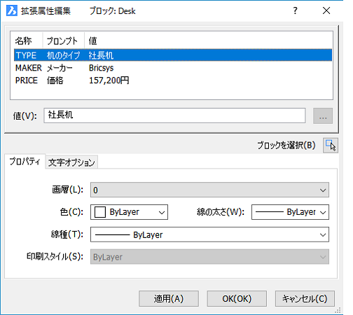

EAttEdit [属性編集]
ダイアログボックスを使用して属性の値とプロパティを編集します。
コマンド入力 :  eattedit
エイリアス :  ate
メニューバー:  ツール | 属性 | 属性編集
ツールバー:  属性 |
: eattedit
コマンドバーの表示:
ブロックを選択: (属性データを含むブロックを選択します。)
ダイアログボックスを表示:
プロパティを変更して、OKをクリックします。
オプション
説明
値[Value]
属性の値を編集します。
ブロックを選択
他のブロックを選択します。

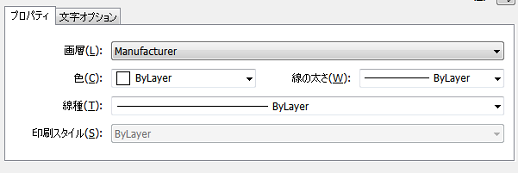

プロパティタブ
Layer [画層設定]
画層名を指定します;ドロップリストから画層を選択します。
色(C)
色を指定します;ドロップリストから色を選択します。
線の太さ
線の太さを指定します;ドロップリストから線の太さを選択します。
LineType [線種設定]
線種を指定します;ドロップリストから線種を選択します。
印刷スタイル
印刷スタイルを指定します;ドロップリストから印刷スタイルを選択します。
(印刷スタイルが図面で有効な場合にだけ利用可能です。)

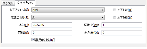

文字オプションタブ
文字スタイル
文字スタイル名を指定します;ドロップリストから文字スタイルを選択します。
位置合わせ(J)
位置合わせを指定します;ドロップリストから位置合わせを選択します。
高さ
文字高さを指定します。
回転角度
文字の回転角を指定します。
上下を逆
チェック入力で文字の逆さ表示を有効にします。
前後反転
チェック入力で文字の前後の表示を入れ替えます。
縦横比
文字の幅を指定します;狭い範囲に文字を表示する場合は、1.0未満の値を使用します。
傾斜角度
文字の傾斜を指定します;イタリック文字の模倣に使用されます。
