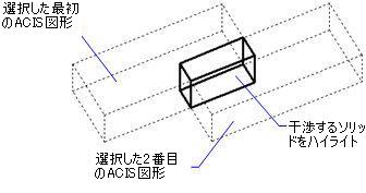

ソリッドの干渉部をハイライトさせますか?
干渉するACIS図形をペアごとにハイライト表示します。コマンドバーの表示:
ソリッドの干渉部をハイライトさせますか? [はい(Y)/いいえ(N)] <いいえ> - はい を選択して干渉ペアをハイライト表示するか、いいえを選択してコマンドを終了します。
オプションを入力 [次(N)/終了(X)] <次> - オプションを選択します。
  • - 次のペアをハイライト表示します。
  • 終了 - コマンドを終了します。
