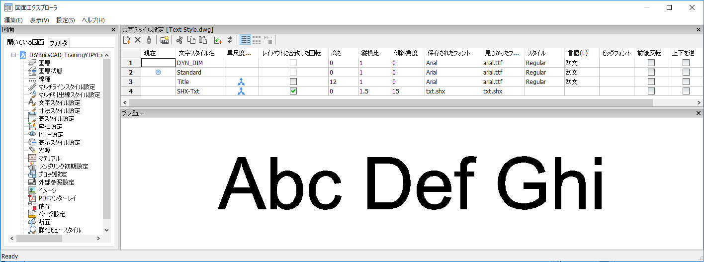

図面エクスプローラで文字スタイルを作成したり、変更をします。
コマンド入力 : style
エイリアス : ddstyle, expfonts, expstyle, expstyles, st
メニューバー: ツール | 図面エクスプローラー | 文字スタイル設定
ステータスバー: standard
: styles
図面エクスプローラの文字スタイルセクションを表示します。
F1を押してヘルプを表示します。
スタイルの変更をするか、新しいものを作成します。X をクリックすると終了します。

現在の文字スタイルスタイルを指定します。これは、Text[文字] と MText[マルチテキスト]コマンドでデフォルトで使用されるスタイル です。 |
文字スタイル名を指定します。
このスタイルで作成された文字の異尺度対応プロパティを設定します。 注釈文字スタイル高さは文字のペーパー空間高さで定義されます。モデル空間高さは現在の注釈尺度でていぎされます。それはCANNOSCALE と CANNOSCALEVALUE システム変数です。. |
ペーパー空間レイアウトの向きに文字の向きを合わせます。 |
文字高さを指定します。0または0より大きい数字を入力します。
文字の縦横比を指定します。例:2を設定すると、文字幅が2倍になります。 1より小さい値、または大きい値を入力します。:
文字の傾斜角度を指定します。例:15を設定すると、文字を15度前方へ傾けます。 正数または負数を入力します。:

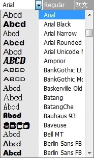

SHXやTTFフォントファイルを使用指定します:ドロップリストから名前を選択します。:
BricsCADはコンピューター上の全てのSHXとTTFフォントを使用できます。 |
見つかったフォントファイルの名前を表示します。 保存されたフォントで定義されているフォントが見つからなかった場合は、.shx フォントの代わりに、FONTALT(代替フォント)システム変数で定義されているフォントが使用されます。 TTF フォントは、FONTMAP システム変数で定義されている置換テーブルに従い置換されます。デフォルトでは、ローミング可能ルートフォルダの Support サブフォルダ内の Default.fmp が使用されます(例、C:\Users\<ユーザー名>\AppData\Roaming\Bricsys\BricsCAD\V18x64\en_US\Support)。 置換されたフォントは赤色で表示されます。

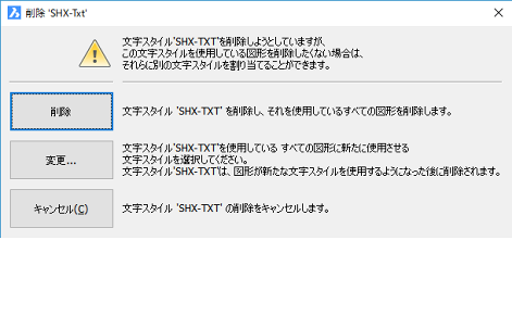

選択した文字スタイルを削除します。ただし、現在の文字スタイルとStandard文字スタイルを削除することはできません。 使用中の文字スタイルを指定すると、ダイアログボックスが表示されます。
オプションを選択します。
