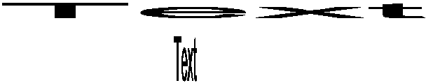

指定した範囲に文字をフィットします。 2点間で文字をフィットさせます。高さ指定するよう求めるプロンプトが表示されます。コマンドバーの表示: 文字の始点 - 文字の開始点を指定します。 文字の終了点 - 文字の終了点を指定します。 文字高 - 文字の高さを指定します。
このオプションは、角度が2つの選択点によって定められるため、角度のプロンプトはありません。 一定の高さを入力するのはテキストが過度に伸長するか縮小する原因になる可能性があります。 テキストを決まった範囲に収まるようにする場合は(例.クローゼット)、このフィットオプションを使用します。

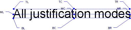

すべての位置合わせモードを表示します。コマンドバーの表示: Text: スタイル(S)/両端揃え(A)/フィット(F)/中心(C)/中央(M)/右(R)/左上(TL)/中上(TC)/右上(TR)/左中(ML)/中中(MC)/右中(MR)/左下(BL)/中下(BC)/右下(BR)/<始点> - オプションを入力します。

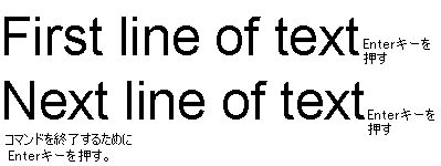

文字を指定します。 文字列を入力し、Enterキーを押します。 プロンプトが繰り返されます。必要に応じて、さらに文字を入力します。 文字の各追加行は、前行の下に配置されます。
文字のプロンプトでEnterキーを押すことにより、コマンドを終了します。 |

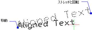

グリップ編集
文字は、グリップをドラッグすることで直接移動することができます:
文字表面を選択します。挿入点に一つのグリップが表示されます。
文字を移動するには、グリップをドラッグします。
整列してフィットした文字は、2つのグリップを表示します。
1つ目のグリップは文字を移動します。
2つ目のぐリップは、文字をストレッチしたり回転します。整列された文字も、文字高さの変更は可能です。
