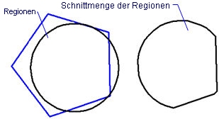

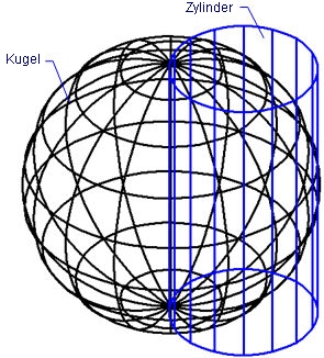

Bricscad entfernt alle nicht gemeinsamen Teile von Volumenkörper und Regionen der gewählten Objekte.
Dieser Befehl ist auch für Regionen verfügbar:
Beachten Sie: wenn sich die Solids und Regionen nicht schneiden, werden diese von Bricscad gelöscht.
