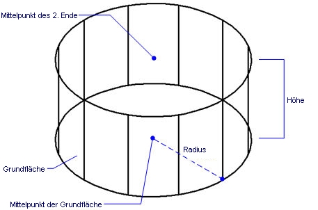

Elliptisch/<Mittelpunkt der Grundfläche des Zylinders> <0,0,0>: (Geben Sie die Koordinaten ein, wählen Sie einen Punkt, oder geben Sie ein E ein.)
Durchmesser/<Radius des Zylinders>: (Geben Sie einen Abstand ein, wählen Sie einen Punkt, oder geben Sie ein D ein.)
Mitte des 2. Endes/<Höhe des Zylinders>: (Geben Sie einen Abstand ein, wählen Sie zwei Punkte, oder geben Sie ein M ein.)
Beschreibung |
Bestimmt den Mittelpunkt der Grundfläche für den Zylinder. Geben Sie die x,y,z-Koordinaten ein oder wählen Sie einen Punkt in der Zeichnung. |
Erzeugt einen Zylinder mit elliptischer Grundfläche. |
Bestimmt den Endpunkt der ersten Ellipsenachse. |
Bestimmt den anderen Endpunkt der Ellipsenachse. |
Bestimmt den Endpunkt der zweiten Ellipsenachse. |
Bestimmt den Radius des Zylinders; geben Sie die Koordinaten oder einen Abstand ein, oder wählen Sie einen Punkt. |
Bestimmt den Durchmesser des Zylinders. Sie werden zu folgendem aufgefordert: Durchmesser des Zylinders - geben Sie die Koordinaten oder einen Abstand ein, oder wählen Sie einen Punkt. |
Bestimmt die Höhe des Zylinders; wenn Sie einen negativen Wert eingeben, wird der Zylinder nach unten erzeugt. |
Bestimmt den Mittelpunkt für das andere Ende des Zylinders. Sie werden zu folgendem aufgefordert: Mitte des zweiten Endes - wählen Sie einen Punkt oder geben Sie die Koordinaten ein. Diese Option erlaubt es Ihnen, den Zylinder in einem bestimmten Winkel gedreht zu erzeugen. |
