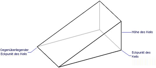

Ecke des Keils
Bestimmen Sie eine Ecke der Basis des Keils.
Gegenüberliegende Ecke
Bestimmen Sie die andere Ecke der Basis.

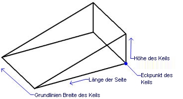

Höhe des Keils
Bestimmen Sie die Höhe des Keils. Beachten Sie, dass das hohe Ende des Keils am ersten Eckpunkt erzeugt wird.

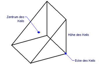

Mittelpunkt
Erzeugt einen Keil durch die Verwendung des Mittelpunktes und einer Ecke. Und fragt Sie:
Mittelpunkt des Keils - bestimmen Sie den Mittelpunkt des gesamten Keils (nicht die Basis).
Ecke des Keils - bestimmen Sie die Lage einer der Ecke des Keils.
