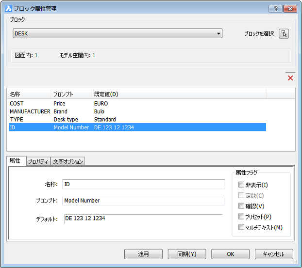

ダイアログボックスを表示します。
カレント図面に属性が配置されていない場合、コマンドバーにメッセージが表示されます。
オプション
説明
ブロック
以下のいずれかを実行します。
  • ブロックリストボタンをクリックしてリスト内のブロックを選択します。
  • ブロックを選択 ボタン () をクリックします。
    ブロック属性管理 ダイアログボックスが一旦閉じるので、図面でブロックを選択します。

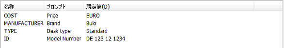

属性リスト内の属性を選択します。
選択した属性を消去します。

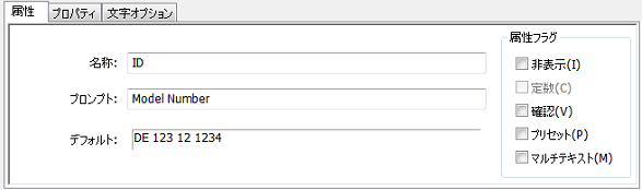

属性
属性タブをクリックします。
選択した属性の定義が表示されます。
フィールドをクリックして属性ブラグを編集するか、チェック/アンチェックします。

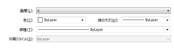

プロパティ
プロパティタブをクリックします。
選択した属性のプロパティが表示されます。

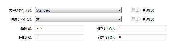

文字オプション
文字オプションタブをクリックします。
選択した属性のテキスト設定が表示されます。
ブロック定義に変更を反映します。
図面内の全てのブロックインスタンスに変更を反映します。
全ての変更を保存し、ブロック属性管理ダイアログボックスを閉じます。
全ての変更を取消し、ブロック属性管理ダイアログボックスを閉じます。
