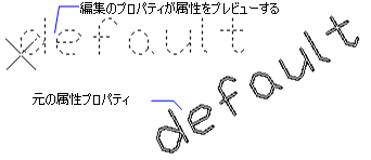

位置(P)/角度(A)/文字(T)/スタイル(S)/色(C)/高さ(H)/画層(L)/次(N)/プレビュー(R)/放棄(Q)/<次>: (オプションを入力、または、Enterを押します。)

属性の挿入点を移動します: 文字挿入基点 - 新しい点を指定、または、座標を入力します。 |
属性文字の回転角度を変更します。プロンプト: 新しい回転角度<0> - 新しい角度を入力、または、2点を選択して角度を指定します。 |
属性の値を変更します。プロンプト: 変更(C)/<置換> - C・Rを入力します。
属性の文字スタイルを変更します;スタイル名は図面に存在しなければなりません。(スタイルを作成するStyleコマンドを使用します。) 新規の文字スタイル または ENTER=変更なし<Standard> - 異なるスタイル名入力、または、Enterキーを押します。 |
属性文字の色を変更します: 新規の色<BYLAYER> - 異なる色名を入力、または、数を入力します。 |
属性文字の高さを変更します: 新しい文字高さ<0.2> - 異なる文字の高さを入力、または、図面上の2点を選択、または、Enterキーを押します。 |
属性の画層を変更します;画層名は図面に存在しなければなりません。(画層を作成するために、Layerコマンドを使用します。) 新規の画層 または ENTER=変更なし <0> - 異なる画層名を入力、または、Enterキーを押します。 |
