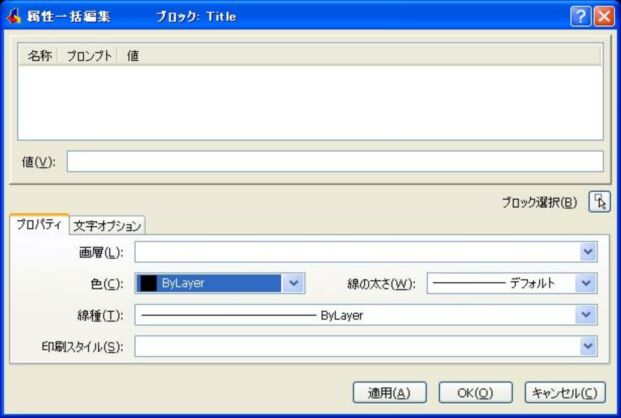

ブロックを選択:(属性データを含むブロックを選択します。)
ダイアログボックスを表示します:
プロパティを変更して、OKをクリックします。
オプション
説明
属性の値を編集します。
ブロックを選択
他のブロックを選択します。
プロパティ
画層
画層名を指定します;ドロップリストから画層を選択します。
色を指定します;ドロップリストから色を選択します。
線の太さ
線の太さを指定します;ドロップリストから線の太さを選択します。
線種
線種を指定します;ドロップリストから線種を選択します。
印刷スタイル
印刷スタイルを指定します;ドロップリストから印刷スタイルを選択します。
(印刷スタイルが図面で有効な場合にだけ利用可能です。)

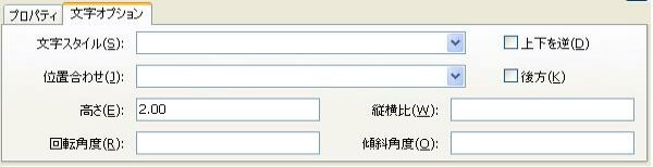

文字オプションタブ
文字スタイル
文字スタイル名を指定します;ドロップリストから文字スタイルを選択します。
文字位置合わせ
位置合わせを指定します;ドロップリストから位置合わせを選択します。
高さ
文字高さを指定します。
回転
文字の回転角を指定します。
上下を逆
チェック入力で文字の逆さ表示を有効にします。
後方
チェック入力で文字の後方表示を有効にします。
縦横化
文字の幅を指定します;狭い範囲に文字を表示する場合は、1.0未満の値を使用します。
傾斜角度
文字の傾斜を指定します;文字の傾斜角度を指定します。
