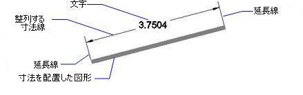

選択した図形に平行に並んだ寸法を配置します;線分、ポリライン、円弧、円を選択します。
コマンド入力 : dimaligned
エイリアス : dal, dimali
メニューバー : 寸法 | 平行寸法
ツールバー : 寸法 | ![]()
: dimaligned
コマンドプロンプト:
ENTER で図形選択/<最初の寸法補助線の基点>: (Enterを押して、図形を選択します。)
寸法入力する図形を選択: (線分、ポリライン、円弧、または円を選択します。)
角度(A)/寸法値(T)/<寸法線の位置>: (図形に寸法線配置するために点を選択します。)
寸法値=\A1;3.7504

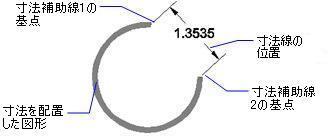

: dimaligned
ENTER で図形選択/<最初の寸法補助線の基点>: (最初の寸法補助線の起点を選択します。)
2番目の寸法補助線の基点: (2つ目の寸法補助線の起点とする2点目を選択します。)
角度(A)/寸法値(T)/<寸法線の位置>: (寸法線を配置するために点を選択します。)
寸法値=\A1;1.3535

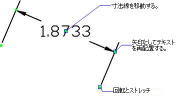

寸法線に表示されている2つのグリップのどちらを選択しても寸法線を移動します。
文字に対するグリップを選択します。ドラッグして再配置します。

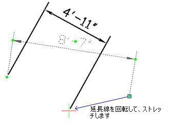

グリップを選択し、補助線にドラッグすると、寸法が回転してストレッチされます。

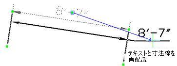

どちらのグリップを選択しても、矢印の近くにドラッグすると、寸法線が移動します:

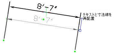

寸法線上の中心あるグリップを選択し、ストレッチすると文字と寸法線を配置転換します (リーダーが必要な場合は自動的に加えられます)。
補助線のベースの2つのグリップのどちらを選択しても、寸法を回転して、ストレッチします:
