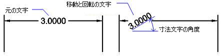

角度(A)
寸法文字を回転します。プロンプト:
寸法値の文字角度 - 文字の角度を指定します;x軸から反時計回りに測定します。
