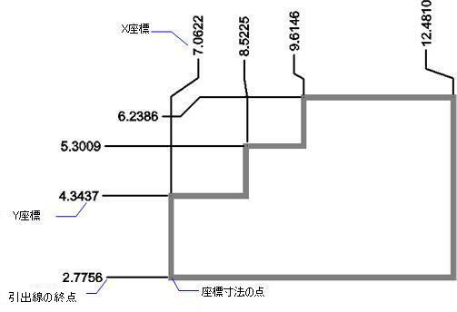

現在のUCSの原点から、指定した x y 座標までの距離。
コマンド入力 : dimordinate
エイリアス : dor, dimord
メニューバー : 寸法 | 座標
ツールバー : 寸法 | ![]()
: dimordinate
コマンドプロンプト:
座標寸法の点を指定: (表示形態指定します。)
寸法値(T)/X座標(X)/Y座標(Y)/角度(A)/<引出線の終点>: (引出線の終点を選択、またはオプションを入力します。)
寸法値=6.2386
座標寸法の始点を選んでください; 通常、角か円などの形体を選択します。 |
座標寸法はx距離を測定します; 距離は現在のUCSの原点から測定されます。 必要に応じて、UCSを移動してください。 |
座標寸法はy距離を測定します; |
文字の角度を指定します;傾斜した寸法線に水平文字を配置するときに使用します。プロンプト: 寸法値の角度 - 文字角度の回転を指定します。 |
テキストを指定します; BricsCADのデフォルトの測定方法を上書きすることができます。 寸法値 - 入力文字を指定します。 |
引出線の終点を指定します。 |
