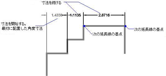

長さ寸法に直列寸法を適用します。

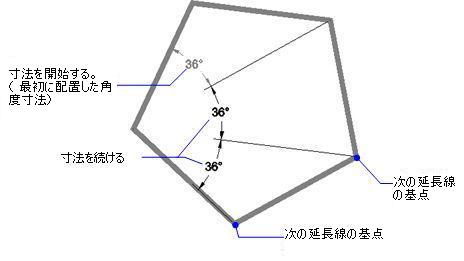

角度寸法に直列寸法を適用します。

ベース寸法を選択します。長さ寸法、または角度寸法を選択します。 |
2つ目の寸法補助線の終点を指定します;最初の補助線はベース寸法の1つ目の寸法補助線の起点と同じ場所になります。 Escキーを押すまで、コマンドを繰り返します。 |

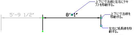

グリップ編集
グリップを選択して、直接直列寸法を編集することができます:
直列寸法を選択します。グリップが表示します。
グリップを選択して、以下のような編集が行えます。
寸法線に表示される2つのグリップのどちらを選択しても、寸法線をドラッグ(移動)します;寸法線の長さが変更されます。
文字を再配置するために、グリップを選択してドラッグします;文字と寸法線が移動します。必要よっては引出線が発生します。
補助線に表示される2つのグリップのどちらを選択しても、補助線を移動します;寸法線の長さが変更します。
