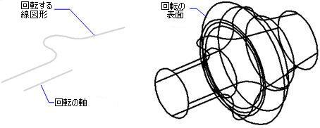

線分の回りに線形図形を回転させることによって、3Dメッシュサーフェスを作成します。
コマンド入力 : revsurf
メニューバー: モデル | メッシュ | 回転サーフェス
ツールバー: メッシュ | 3Dサーフェス |
: revsurf
コマンドプロンプト:
回転させる図形を選択: (1つの図形を選択します)
回転軸を選択: (線分を選択します)

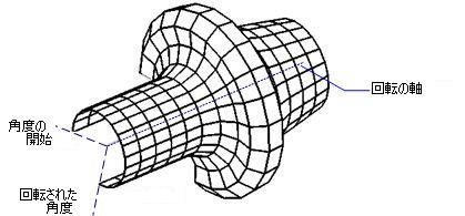

回転面の開始角度 <0>:(角度を指定するか、デフォルトを受け入れるようにEnterキーを押します)
図形の回転角度 (+ は反時計回り、 - は時計回り <360>: (オプションの負号で角度を指定してください、あるいは Enter キーを押してデフォルトを適用してください。)
オプション |
説明 |
3D回転の作図対象とする図形を1つ指定します。 選択対象図形は、線分、円、円弧、ポリラインまたはスプラインです;3Dオブジェクトは、選択対象外です。 |
回転対象図形の回転軸を指定します;選択対象は線分、ポリラインです。;曲線は選択対象外となります。 |
回転の開始角度を指定します;デフォルトは0度です。 |
回転の範囲を指定します; 図形を閉じる場合、開始角度0、回転角度360と指定します。 整数を入力すると、回転方向は反時計回りになります;時計回りにする場合は負数を入力します。 これが終了角度でないことに注意してください。しかし、いくつかの図形は回転しました。 |
