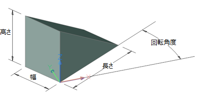

メッシュサーフェスとして3Dくさびを作画します。
コマンド入力 : ai_wedge
メニューバー: モデル |メッシュ | くさび
ツールバー: メッシュ | ![]()
: ai_wedge
コマンドバーの表示:
くさびのコーナー: (位置を指定、または、座標を入力します。)
くさびの長さ: (位置を指定、または、値入力します。)
くさびの幅: (位置を指定、または、値を入力します。)
くさびの高さ: (位置を指定、または、値を入力します。)
くさびの回転角度 <0>: (位置を指定、または、値を入力します。)
オプションはありません。
