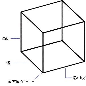

Ai_box [直方体]
メッシュサーフェスとして、3D直方体を作画します。
コマンド入力 :  ai_box
メニューバー:  モデル | メッシュ | 直方体
ツールバー:  メッシュ |
: ai_box
コマンドバーの表示:
直方体のコーナー <0,0,0>: (位置を指示、または、座標を入力します。)
直方体の辺の長さ:  (位置を指示、または、長さを入力します。)
直方体の幅をセット 、または [立方体(C)]: (位置を指示、または、幅を入力、または、C を入力します。)
直方体の高さ: (高さを入力します。)
直方体の回転角度 <0>: (回転角度を入力、または、指定せずEnterを押します。)
オプション
説明
直方体のコーナー
直方体の左下コーナーを指定します。
直方体の辺の長さ
正負は、x-方向に沿って、一方の長さを指定します。
直方体の幅
正負は、y-方向に沿って、一方の幅を指定します。
直方体の高さ
正負は、z-方向に沿って、一方の高さを指定します。
直方体の回転角度
コーナーについて反時計回りの回転角度を指定します(最初の選択点)
立方体(C)
直方体の辺をすべて同じ長さで作画します。
