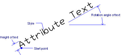

文字
指定文字的型式及對齊點:
  • 字型 指定文字字型,須輸入圖面中即有的字型。
  • 對齊 在兩點間對齊文字,字高會依高寬比調整。
  • 佈滿 在兩點間對齊文字,會維持字高。
  • 中心 文字的底線中點會在指定的點。
  • 中央 文字的中心點會在指定的點。
  • 向右對齊文字。
  • 對正 其他的文字對正選項。
  • 文字的起點 向左對齊文字。
文字高度
指定屬性文字的高度。輸入數值,或指定兩點取得高度。
文字旋轉角
指定屬性文字的旋轉角度。輸入數值,或指定兩點取得角度。
