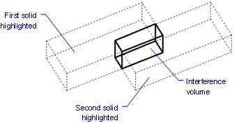

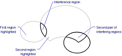

亮顯覆疊的 3D 實體。

選取第一組實體: (選取一個或更多 3D 實體或 2D 面域。)

選取第二組實體:  (選取一個或更多 3D 實體或 2D 面域。)

比較 1 個實體和 1 個實體。干涉檢查對數目: 1
是否建立干涉物件?
是否亮顯干涉物件?
輸入選項 [下一對(N)/結束(X)] 下一對>: (按 Enter,或輸入 X。)
干涉的實體會在指令結束後保留在圖面中。
