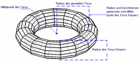

Mittelpunkt des gesamten Torus: <0,0,0> (Wählen Sie einen Punkt, oder geben Sie die Koordinaten ein.)
Durchmesser/<Radius des gesamten Torus>: (Bestimmen Sie den Radius, oder geben Sie ein D ein.)
Durchmesser/<Radius des Torus- Körpers>: (Bestimmen Sie den Radius, oder geben Sie ein D ein.)
Bestimmen Sie den Mittelpunkt des Torus; Sie können die Eingabetaste drücken, um die voreingestellten Koordinaten zu akzeptieren.
Bestimmt den Gesamtradius des Torus; beachten Sie, dass der Abstand von der Mitte des Körpers gemessen wird.
Radius des Torus-Körpers
Bestimmt den Radius des Torus-Körpers. Dabei muss der Radius des Torus-Körpers nicht unbedingt kleiner sein als der Radius des gesamten Torus.
Durchmesser
Bestimmt den Radius des gesamten Torus und / oder des Körpers.
