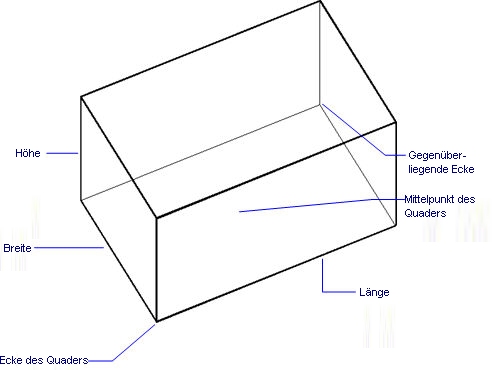

Ecke des Quaders
Bestimmt eine Ecke für die Basis des Quaders.
Geben Sie die x,y,z Koordinaten ein, oder wählen Sie einen Punkt in der Zeichnung.
Mittelpunkt
Bestimmt den Mittelpunkt der Basis des Quaders.
Würfel
Definiert einen Quader mit gleichen Seiten:
Länge der Seite des Würfels - geben Sie eine Länge ein, oder wählen Sie zwei Punkte.
Länge
Bestimmt die Länge jeder Seite:
Länge der Seite des Quaders - specify the length in the x direction.
Breite des Quaders - bestimmt die Länge in y-Richtung.
Höhe des Quaders - bestimmt die Länge in z-Richtung.
Um einen Quader mit der Richtung nach unten zu erzeugen, geben Sie negative Werte ein.
Gegenüberliegende Ecke
Definiert die gegenüberliegende Seite für die Basis des Quaders.
Höhe des Quaders
Bestimmt die Höhe des Quaders.
Geben Sie eine Länge ein oder wählen Sie zwei Punkte in der Zeichnung.
