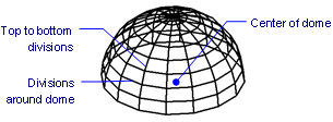

指定圓頂中心點: (指定點或輸入座標。)
指定圓頂的半徑或 [直徑(D)]: (指定點,或輸入座標,或輸入R。)
輸入圓頂曲面的經線分段數目 <16>: (輸入數值,或按 Enter 使用預設值。)
輸入頂部至底部分段數目 <8>: (輸入數值,或按 Enter 使用預設值。)
指令選項
選項 |
說明 |
指定圓頂開放端的中心點。 |
指定圓頂的半徑。 |
變更水平向的分段數。 |
變更垂直向的分段數,預設值為 8。 |
指定圓頂的直徑。會提示: 指定圓頂的直徑 - 指定點式輸入數值以設定直徑。 |
