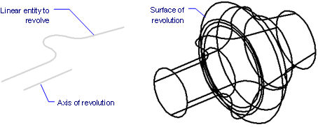

選取一線型物件進行迴轉
選取一個要迴轉為 3D 曲面的物件。
可以選取一個線、弧、聚合線或雲形線,不能使用 3D 物件。
選取定義迴轉軸的物件
選取迴轉軸的物件,可選取一個線或聚合線,不能使用曲線物件。

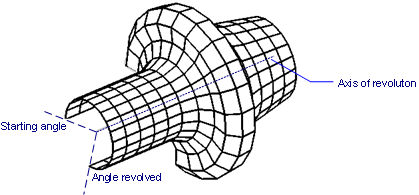

指定開始角度
指定迴轉開始的角度。
指定包含的角度
指定迴轉的角度,閉合的物件,不能使用是 0,包含的角度是 360。
會逆時鐘旋轉繪製曲面,如要順時鐘旋轉繪製,則輸入負數角度。
這不是終點的角度,是物件迴轉的角度。
