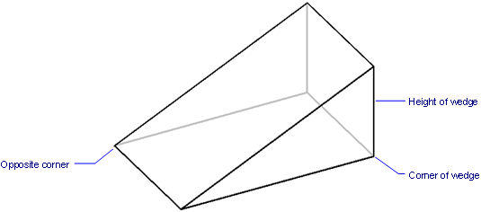

指定楔形體的第一角點。 |
指定楔形體的另一角點。 |
指定楔形體的高度。楔形體的高點會在指定的第一角點。 |

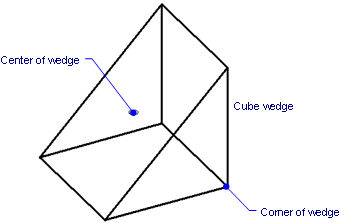

使用中心點及一角點建立楔形體。會提示: 楔形體中心點 - 指定楔形體的中心點(不在底部)。 楔形體角點 - 指定楔形體的一個角點。 |
建立長度、寬度和高度相同的楔形體。會提示: 指定立方體長度 - 指定相同距離的楔形體長度、寬度和高度。 |

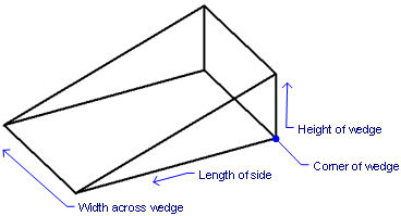

分別輸入三軸的距離,而不輸入座標。會提示: 楔形體長度 - 指定楔形體在 X 向的長度,負數值會往反方向建立。 楔形體寬度 - 指定楔形體的寬度。 楔形體高度 - 指定楔形體的高度。 |
