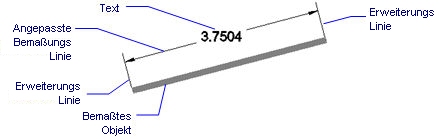

EINGABETASTE drücken, um Objekt zu wählen/<Ursprung der ersten Hilfslinie>: (Drücken Sie die Eingabetaste, um ein Objekt zu bemaßen.)
Objekt wählen, das bemaßt werden soll: (Wählen Sie eine Linie, eine Polylinie, einen Bogen oder einen Kreis.)
Winkel/Text/<Position der Maßlinie>: (Wählen Sie einen Punkt, um die Bemaßungslinie zu positionieren.)
Bemaßungs Text = \A1;3.7504

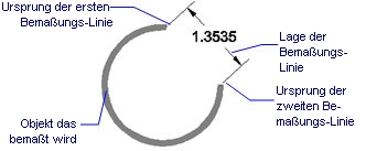

EINGABETASTE drücken, um Objekt zu wählen/<Ursprung der ersten Hilfslinie>: (Wählen Sie einen Punkt, um die erste Hilfslinie zu positionieren.)
Ursprung der zweiten Hilfslinie: (Wählen Sie einen zweiten Punkt, um die zweite Hilfslinie zu positionieren.)
Bemaßungs Text = \A1;1.3535

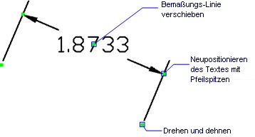

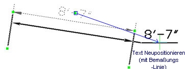

Verschieben der Bemaßungslinie durch Ziehen einer der beiden Griffe an den Endsymbolen.

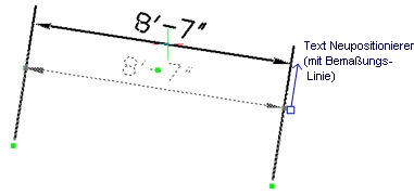

Verschieben des Textes und der Bemaßung durch Ziehen des Griffes in der Mitte der Bemaßungslinie (wenn notwendig, wird eine Führung automatisch hinzugefügt).

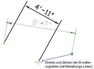

Drehen und Dehnen der Bemaßung, durch Ziehen eines Griffes an der Basis der Hilfslinien:
