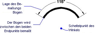

Winkelbemaßung eines Bogens.

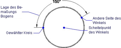

Winkelbemaßung von zwei Punkten auf einem Kreis

Kreis - Sie werden aufgefordert, "Andere Seite des Winkels:"
Bogen - Sie werden zu nichts weiterem aufgefordert; Bricscad springt sofort zurück zur Eingabeaufforderung "Winkel/Text/<Position des Maßbogens>:"
Wählen Sie den zweiten Punkt auf dem Kreis; die Winkelbemaßung wird zwischen den zwei Punkten erzeugt.

So bemaßen Sie einen Winkel der einen Bogen umfaßt

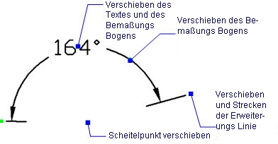

Bearbeitung mit Griffen
Winkelbemaßungen können direkt über Griffe bearbeitet werden.
  1. Wählen Sie eine Winkelbemaßung aus. Beachten Sie die Griffe.
  2. Ziehen Sie an den Griffen, um folgende Aktionen auszuführen:
BemBasisl - platziert weitere Bemaßungen ausgehend von einer gemeinsamen Basislinie.
BemWeiter - führt die Bemaßung von der letzten Bemaßung weiter.
BemDurchm - platziert Durchmesserbemaßungen.
Bem Mittelp - platziert Markierungen im Mittelpunkt.
BemFührung und Führung - platziert Führungen mit Texten, einem Block, einem Objekt oder einer Toleranz..
DimEdit - ändert den Wortlaut und den Winkel eines Bemaßungstextes; ändert den Winkel des Bemaßungstextes.
