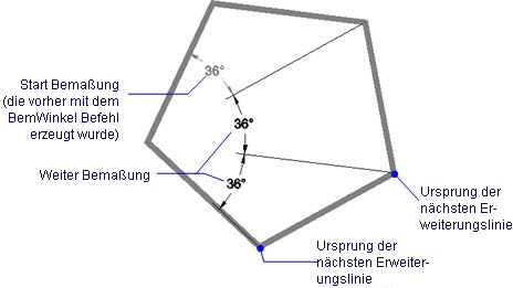

Bemaßung Weiter, angewandt bei einer linearen Bemaßung
Bemaßung Weiter, angewandt bei einer Winkelbemaßung
Beschreibung |
Wählen Sie eine lineare Bemaßung oder eine Winkelbemaßung aus, von welcher die Bemaßung aus weitergeführt werden soll. |
Legt den Endpunkt der zweiten Hilfslinie fest; die erste Hilfslinie wird an der zweiten Hilfslinie der vorherigen Bemaßung angeordnet. Dieser Befehl wird wiederholt, bis Sie die Taste ESC drücken. |
