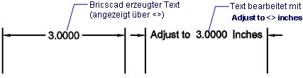

Links: Ursprünglicher Bemaßungstext; rechts: Bemaßungstext bearbeitet mit der Option Text bearbeiten.
Links: Ursprüngliche Hilfslinien; rechts: Hilfslinien mit einem geänderten Winkel mit der Option Schräge linien.
Links: Bemaßungstext mit ursprünglichem Winkel; rechts: gedrehter Bemaßungstext mit der Option text Drehen.
Text bearbeiten
Ändert den Text; Eingabeaufforderung:
Neuer Bemaßungs Text <> - bestimmt den neuen Text; das Symbol <> steht für den vorgegebenen Text, somit können Sie den neuen Text vor oder hinter den vorgegebenen Text einfügen, wie z.B "Adjust to <> inches."
