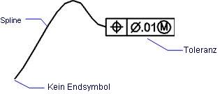

Führung erzeugt mit Pfeilspitze als Endsymbol, geradem Liniensegment als Führungslinie und Textanmerkung.
Führung erzeugt ohne Endsymbol, aber mit einem Spline als Führungslinie und einer Toleranzanmerkung.
