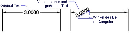

Setzt den Drehwinkel wieder auf 0 Grad zurück; ändert keinen neu positionierten Text.
Winkel
Dreht den Bemaßungstext. Und fragt Sie:
Maßtext-Winkel - bestimmt den Winkel des Textes; gemessen gegen den Uhrzeigersinn von der positiven x-Achse aus.

So drehen Sie einen Bemaßungstext
So verschieben Sie die Position des Maßtextes
So stellen Sie die ursprüngliche Position des Maßtextes wieder her.
