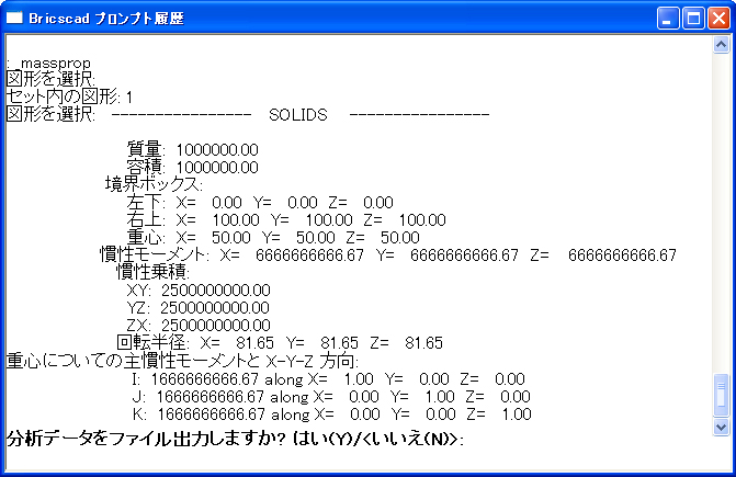

: massprop
コマンドプロンプト:
図形を選択:(複数または一つのACIS図形を選択します)
セット内の図形: 1
コマンドバーでレポートが表示され、プロンプト履歴ウインドウで見るには、F2キーを押します。
分析ファイルデータを出力しますか? (Y または Nを入力します。)

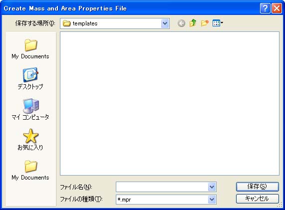

Yを入力すると、ダイアログボックスが表示されます。
ファイル名を付けて、保存をクリックします。
レポートはMPRファイルに格納され、ファイルはテキストエディタで開くことができます。
