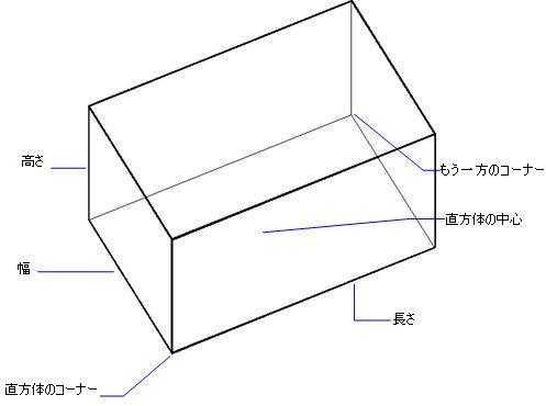

コーナー
直方体の1点目のコーナーを指定します。
x,y,z座標を入力、または、図面上で点を選択します。
中心(C)
直方体のベース面の中心を指定します。
立方体(C)
辺の長さが等しい直方体を指定します:
高さ - 長さを入力、または、2点を選択します。
長さ(L)
辺の長さを指定します:
長さ - x方向の長さを指定します。
- y方向の長さを指定します。
高さ - z方向の長さを指定します。
下側に直方体を作画する場合は負数を入力します。
片方のコーナー
直方体の1点目コーナーの反対側コーナーを指定します。
直方体の高さ
直方体の高さを指定します。
長さを入力、または、2点を選択します。
