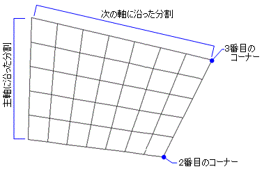

3Dメッシュを作画します;プロンプト:
多角形メッシュの4つのコーナーの1番目: - 位置を指定、または、 x,y,z 座標値を入力します。
2点目のコーナー : - 位置を指定、または、 x,y,z 座標値を入力します。
3点目のコーナー : - 位置を指定、または、 x,y,z 座標値を入力します。
最後のコーナー : - 位置を指定、または、 x,y,z 座標値を入力します。
最初の軸上の分割数 (2 から 256): - 数を入力します。
もう一方の軸上の分割数 (2 から 256): - 数を入力します。
