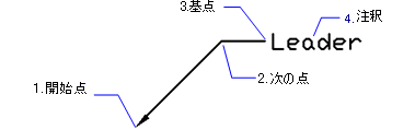

コマンドプロンプト:
開始点: (点を選択します.)
次の点: (他の点を選択します)
次の点: 形式/取消/<反映>: (オプションを入力するか、他の点を選択します)
注釈テキストの1行目 <オプション>: (テキストまたはOを入力します)
注釈テキストの次の行: (コマンドを終了する為にEnterキーを押します)

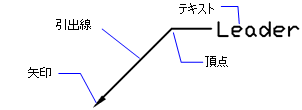

引出線は次のパーツで構成されています。
オプション |
説明 |
引出線の最初の点を指定します。 1点を選択するか座標 x,y を入力します。 正確に引出線を配置するには、図形スナップを使用します。 矢印は最初の点で自動的に配置されます。 |

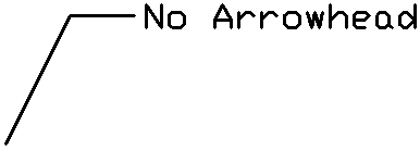

無し(N) |
矢印を描きません。

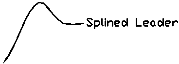

スプライン(SP) |
スプラインとして引出線を描きます。

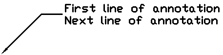

引出し線の端からテキストを追記します。 引出線は、1行または複数行のテキスト行を作成することができます。
注意:注釈テキストは、引出線から独立しています。引出線を移動する時、注釈テキストも選択セットに含めると同時に移動することができます。 |
最初のテキスト行を指定します。 テキスト以外のオプションを入力する場合は、Enterキーを押します。 |
テキストの2行目を指定します。 |
