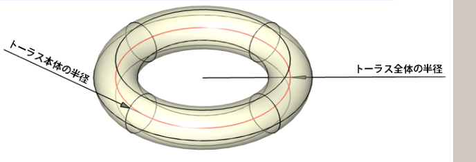

トーラス全体の中心: <0,0,0> (1点を指定するか、座標を入力します。)
トーラス全体の半径をセット、または [直径(D)]: (半径を指定するか、D と入力します。)
トーラスボディーの半径をセット [直径(D)]: (半径を指定するか、D と入力します。)

トーラス全体の中心
トーラスの中心を指定するか、Enterキーを押してデフォルトを適用します。
トーラス全体の半径
トーラスの全体の半径を指定しますが、そのときトーラス(ボディー)の中心までの距離であることにご注意ください。
トーラスボディーの半径
トーラスのボディー、またはチューブの半径を指定します。ボディの半径は全体の半径より小さくなくてもかまいません。
直径(D)
全体のトーラスまたはチューブの直径を指定します。
