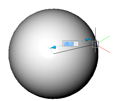

ダイナミック寸法をオンにすると、ダイナミック寸法入力欄で半径を入力できます。

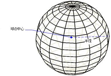

球の中心
球の中心点を指示します;x,y- ・ x,y,z-座標を入力します。または、図面で位置を指示します。
半径
半径を指示します。
直径(D)
直径を指示します。
グリップ編集
球はグリップで直接編集できます。
  1. 球を選択すると、グリップが1つ表示されます。
  2. 球を移動するためにグリップをドラッグします。
