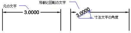

寸法値を回転させます。コマンドバーの表示:
寸法値の角度 - 文字角度を指定します。正のx軸から反時計回りに計測されます。

寸法文字を回転する
寸法文字の位置を変更する
