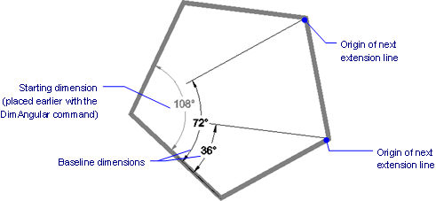

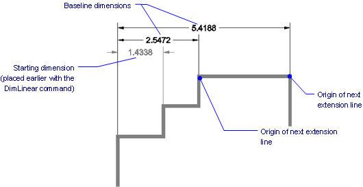

在線性標註使用基準式標註
在角度標註使用基準式標註
指令選項
選項 |
說明 |
選取線性或角度標註做為基線式標註的基準。 |
指定第二條延伸線的原點,第一條延伸線的原點和基準標註的第一條延伸線的原點相同。 指令會重覆顯示指示,直到按 Esc 鍵。 |

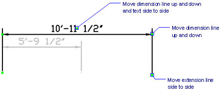

掣點編輯
基線式標註 可以使用掣點編輯:
選取基線式標註,會顯示掣點。
拖曳掣點會產生下列作用:
拖曳標註線上的掣點可以移動標註線,並變更延伸線的長度。
拖曳文字上的掣點可以移動文字,標註線也會移動,須要時會加入引線。
拖曳延伸線上的任一掣點可以旋轉及拉伸標註,標註線會變更長度。
